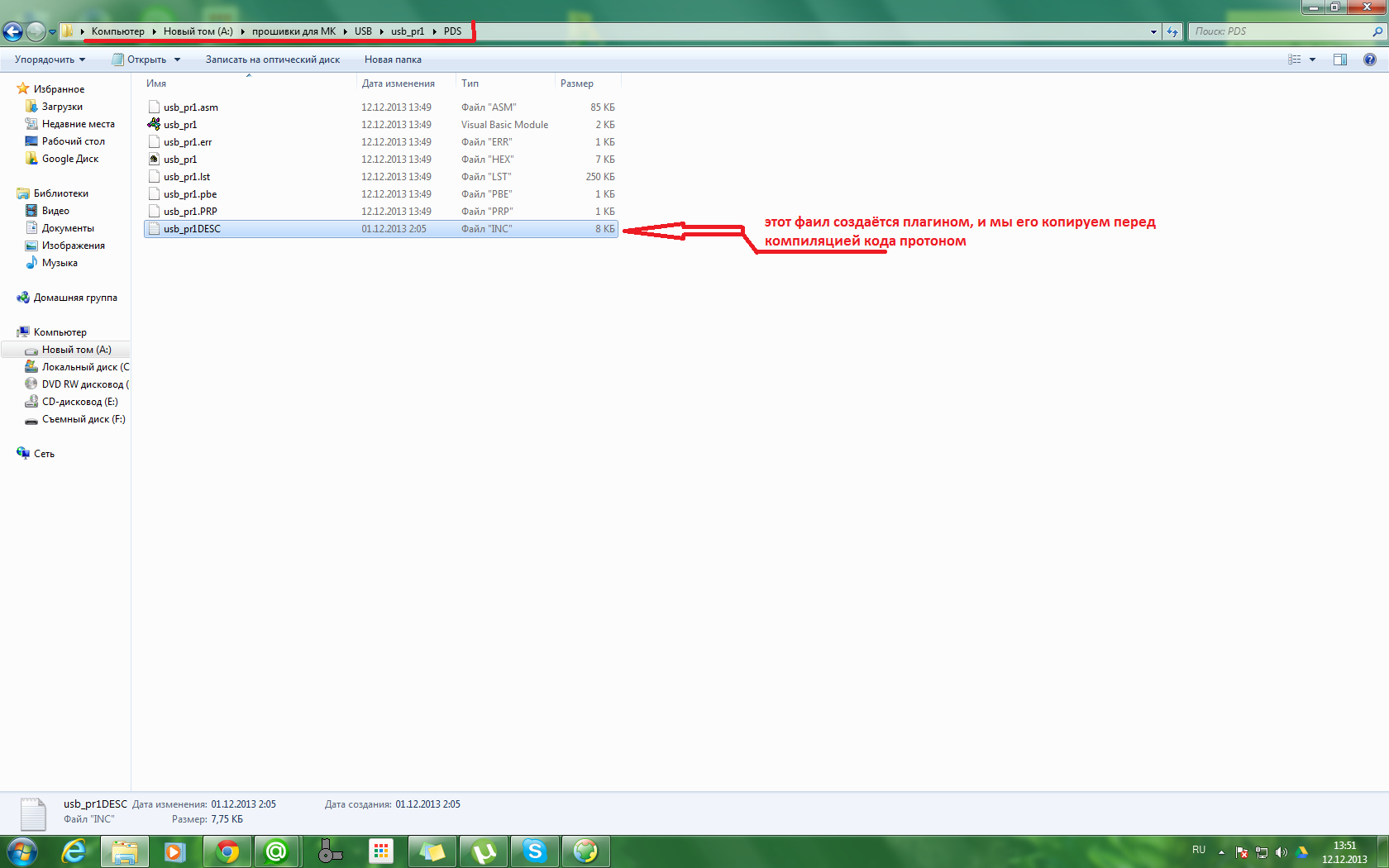

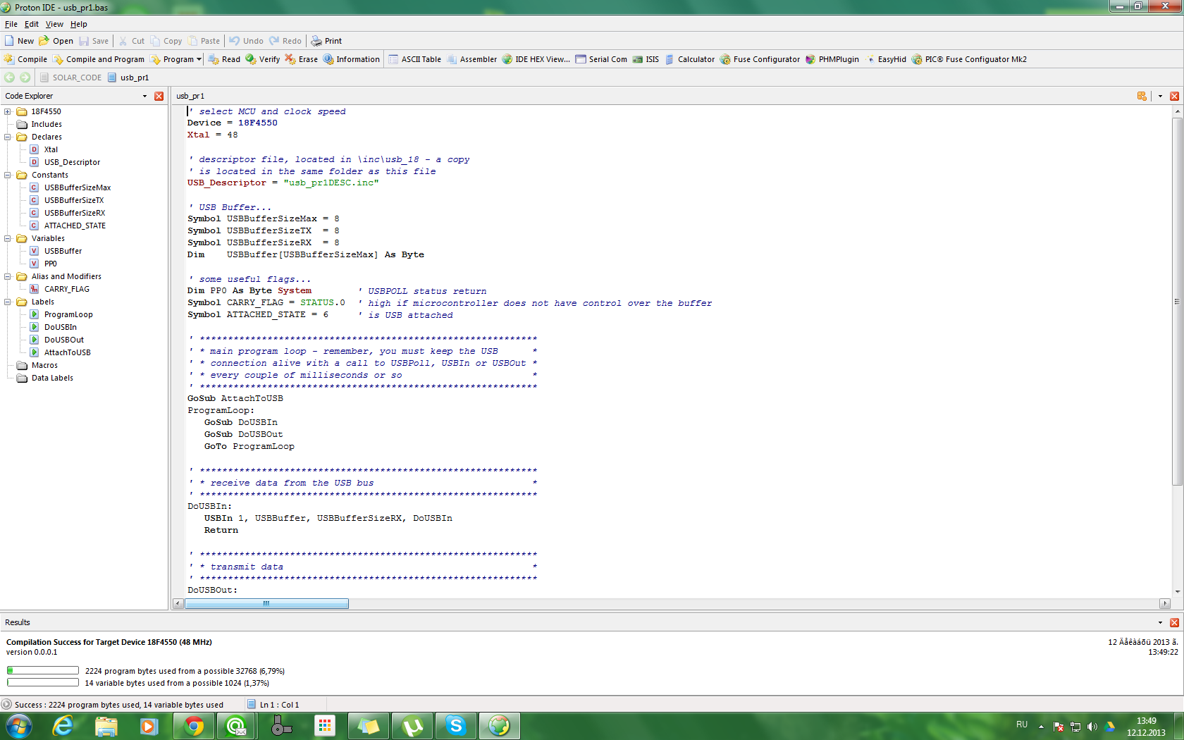

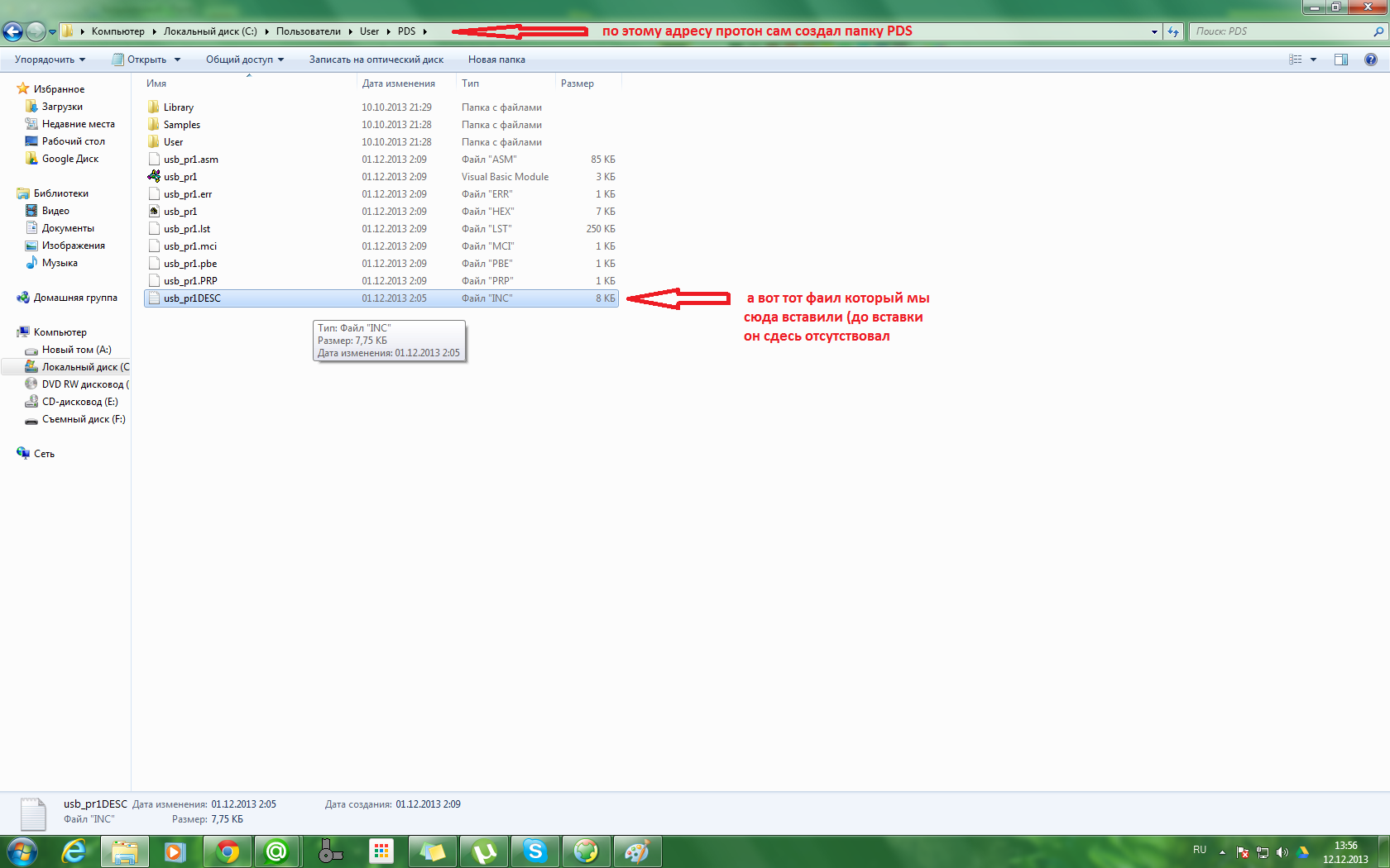

Всем доброго времени суток, в общем прошло пол года, за это время многое изменилось, я доделал проект трипода (на рыбе), разобрался с прерываниями и освоил таймеры немного, и тут вчера решил вновь установить плагин протона  для работы с usb (usb easy hid для Proton+ , напомню , что в прошлый раз ничего не получилось из за проблемы с дескриптором). И вот я его установил , запустил и вышла старая ошибка "мол фаил дескриптора не найден " , а перед этим я специально в плагине указал дерикторию на отдельный диск и пути указал на английском, захожу я в эту папку и копирую "дескриптор.inc", далее вставляю его в папку PDS , которую создал proton в моих пользователях при установки, и что вы думаете - всё заработало и нормально компилется. Отдельное спасибо товарищу anatol (он был прав в посте в начале темы) , теперь будем стряпать какой не будь интересный проект с usb интерфейсом и трансивером MRF49XA, кстати может кто с данным трансивером уже работал и есть наработки?

tesla88 Дата: Чт, 12.12.2013, 12:05  |                                                                                                                Сообщение # 30
Ранг:  Продвинутый
Сообщений: 114
На сайте с 20.11.2010
Доцент2 - в одной папке дискриптор есть а в другой его нет, вот туда то его и надо скопировать, и кстати у pic16f628 нет аппаратного USB (может из за этого гора ошибок выскакивает?)
