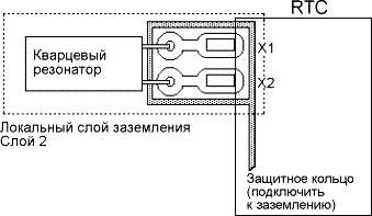

Ребят, подскажите пожалуста, на микрухе DS1307 отстаёт потихоньку время. Примерно за 1 неделю на 0,5 - 1 мин. Это попровимо? Кварц ставил с той ёмкостью что требуется в даташите по DS1307. Ставил и меньшей ёмкостью, всё ровно отстаёт потихоньку.
ivan_fd Дата: Ср, 03.11.2010, 13:46  |                                                                                                                Сообщение # 17
Вы смотрели рекомендации из даташита по размещению кварца?
Емкость под кварц подбирается не по даташиту на ДС, а по даташиту на сам кварц, если Вы знаете, что у Вас за кварц.
Я тоже имел такие проблемы, какие я только кварцы и кондеры не ставил, все равно то отставал, то спешил. В конечном результате поставил кварц с мобильного телефона, с родными конденсаторами, и точьность стала супер.
Прикрепления: 1050627.png (4.0 Kb)
