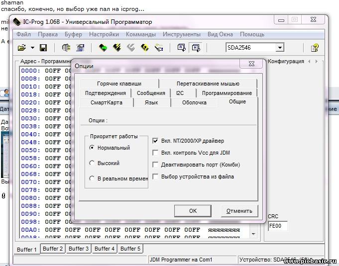

Да ну какой мануал? Вот настройки. Выбраешь микрушку в зоголовке, а потом открываешь HEX файл и жмакаешь "программировать микросхему".

Добрый вечер , OKEY может это Вам поможет ,я настраивал по этой инструкции,и все норм работало http://www.5v.ru/ic-prog.htm
