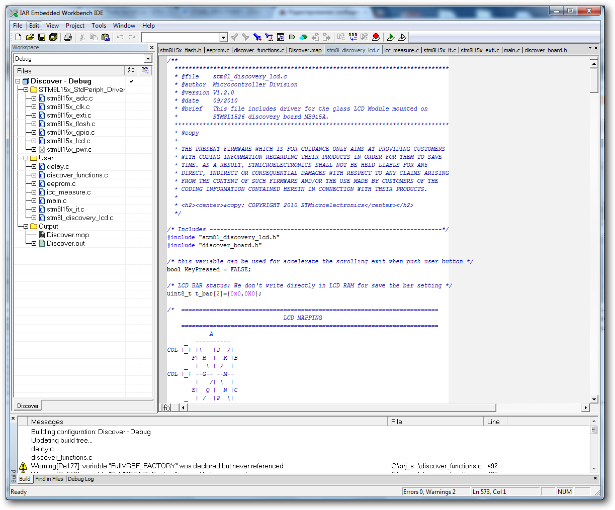

http://www.speleoastronomy.org/elektro/stm/stm8asm.html - первый ассемблерный проект - мигание светодиодом, собирал по этой странице.
как работать с портами мк и др., хорошо написано здесь: http://we.easyelectronics.ru/STM8....da.html http://eugenemcu.ru/publ/11-1-0-66 (примеры легко перекладываются с Си на асм, если кому нужно)
Для STM8 есть бесплатная среда STVD работающая с платой discovery, которую можно скачать с сайта st.com или Си компиляторы с ограничением кода 8-32 кБ типа IAR for STM, Cosmic, Raisonance. Правильный IAR можно взять, например, на rutracker.org

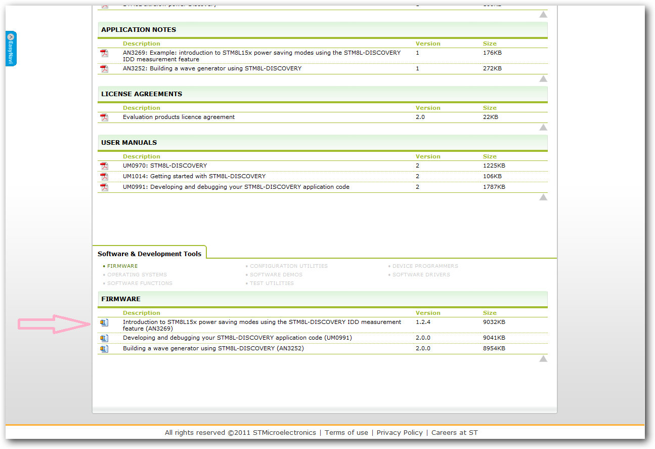

Чтобы быстро включиться в работу, нужно:
1) достать плату STM8L-DISCOVERY (или STM8S-DISCOVERY, но в ней нет LCD)
2) скачать и установить IAR (или Cosmic, или Raisonance)
3) скачать файлы одного из проектов STM8L-DISCOVERY, например, Introduction to STM8L15x power saving modes using the STM8L-DISCOVERY IDD measurement feature (AN3269) отсюда: http://www.st.com/internet/evalboard/product/250636.jsp
4) открыть проект IARом (File > Open > Workspace)
5) теперь можно загрузить проект в плату STM8L-DISCOVERY, отлаживать или изменять его.
Советую сразу скачать все файлы для работы с STM8L-DISCOVERY http://www.st.com/internet/evalboard/product/250636.jsp а также документацию на контроллер STM8L152C6 встроенный в плату STM8L-DISCOVERY http://www.st.com/internet/mcu/product/244063.jsp Документация на контроллер содержится в двух документах: DATASHEET (описание свойств, адреса регистров, электрические характеристики) и REFERENCE MANUALS (подробное описание периферии ядра).
