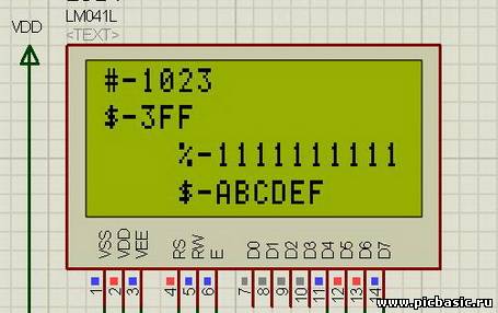

Как совместить Proton и 4х строчные ЖК 1604. Упорно печатает 3 и 4 строки с отступом в 4 знакоместа. И в железе, и в протеусе одинаково. Как будто считает что дисплей 2002 (двадцатизначный). Проверял в Flowcode, тот и в железе и в протеусе печатает нормально. С сайта http://www.terrarus.ucoz.ru скачал действующую схему подключения по умолчанию четырёхстрочного алфавитно-цифрового модуля ЖКИ к микроконтроллеру 16F873A. Подставил вместо ЖКИ 2004, ЖКИ 1604. И снова ошибка. Вопрос что это? Грубая ошибка Протона которую до меня никто не углядел? Или я что-то делаю не так? Как выйти из положения?

Print At 1, 1, ISDec WAR1 Print At 2, 1, ISHex WAR1 Print $FE, $90, ISBin WAR1 Print $FE, $D0, ISHex -$ABCDEF

sakis-st, Спасибо огромное! Все заработало как надо. Жаль что Print At 3, 1 и Print At 4, 1 не работают, но Print $FE, $90 и Print $FE, $D0 тоже выход из положения. Может модераторы попросят на британском форуме Протона разработчиков исправить в следующей версии эту ошибку.

Bоnus, здесь вина не протона, а контроллера дисплея который и рассчитан на 20 знаков. для других типов и применяются команды установки курсора в начальную позицию 3,4 строки . Это описано в помощи.
