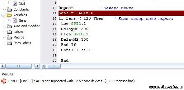

Приобрел готовую пустую плату, спаял и запустил Датчик Хочу написать свой софт. Proton не желает работать с АЦП Pic10f222 . Ошибка , и пояснение что в 12 битных устройствах АЦП не поддерживается. Как быть?? Может только через ASM? Тогда как? ASM ........... ............ ............. ENDASM

Пробовал менять ADCON0. Но вне зависимости от ADCON0 компилятор не принимает оператор ADIn (ADIN not supported with 12-bit core devices!)

Matrix252005, Спасибо! Это помогло. И действительно ADIn Proton не поддерживает для pic10f222. А так заработало:
