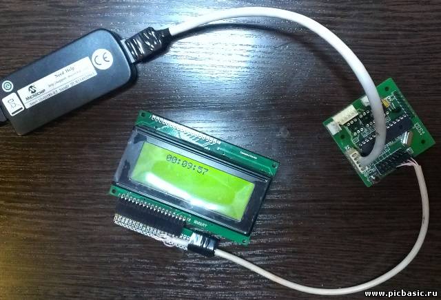

Речь об индикаторах на контроллере ST7070. Типа того что по ссылке.
Вчера довелось с ним повозиться, в результате получился кусок кода на протоне, демонстрирующий работу с ним по SPI (трехпроводное подключение):
Программа пока не замусорена функционалом. Может кому-то сэкономит время...
Прикрепления: 4137420.jpg (133.1 Kb)

Несколько доработал пример, чтобы полегче было работать с русским языком, используя страницу 1251. Прикладываю архив. В архиве два варианта под PIC16F876A и PIC18F4550 c фото вывода...
И есть вопрос - что я не учитываю в варианте с PIC18F4550 что так кракозябрит текст? C PIC16F876A ведь все нормально...
Архив можно скачать отсюда.
Добавлено (12.11.2013, 14:51)
Рабочий вариант для 18F4550
В общем, удалось заставить работать только самостоятельно дергая пины на шине SPI.
Кстати, тут уже добавлена работа с символами в кодировке 1251...
