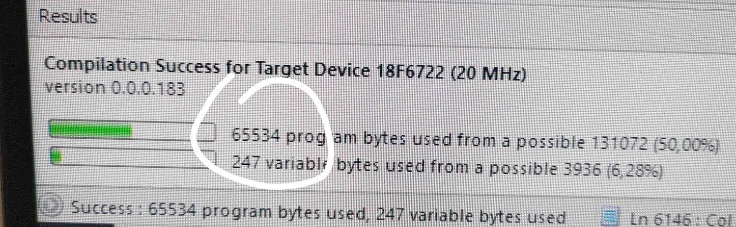

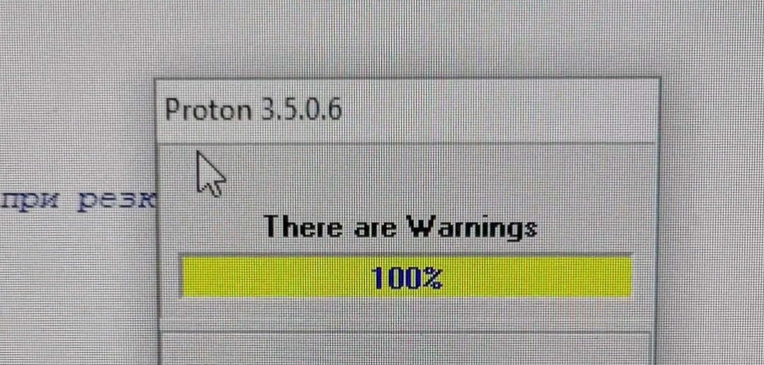

Добавлено (08.10.2025, 17:04)
Еще вопрос по поводу этого контроллера. При заполнении памятью более чем на 50% компилятор выдает ошибку
$IMAGE1$
$IMAGE2$
при значении меньше чем 65536 ошибки нет.
Как победить эту проблему? программа еще не вся написана, а получается места уже нет

Techno-holst, подробнее объясните про $IMAGE1$ и $IMAGE2$. Загружены массивы с картинками? Память состоит из двух банков и если массив попадает на границу банков возникают ошибки компиляции. Пробуйте массивы поставить с самом начале программы или в конце или часть в начале, часть массивов в конце. Так программа будет на границе банков и не будет ошибок.
