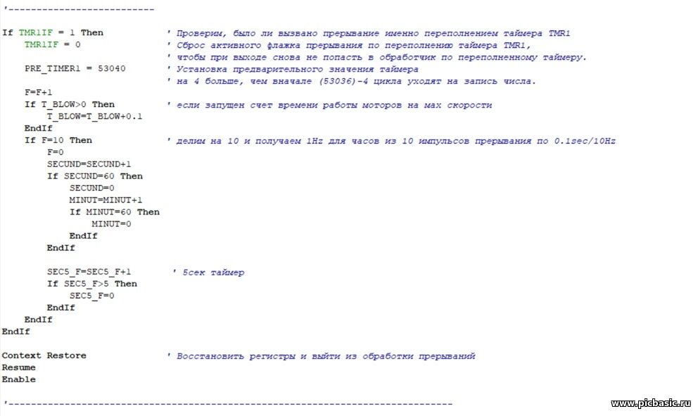

Я все на одном таймере всегда делаю - и часы и тайминги и все остальное. В системе умного дома там куча всего с таймерами и временами, порядка 50 временных переменных, и одним спокойно обошелся. В прерываниях делаешь генератор и приращение переменных, в теле программы орудуешь с ним как надо.

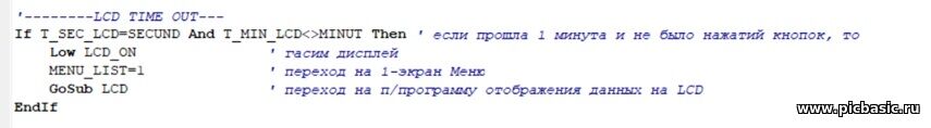

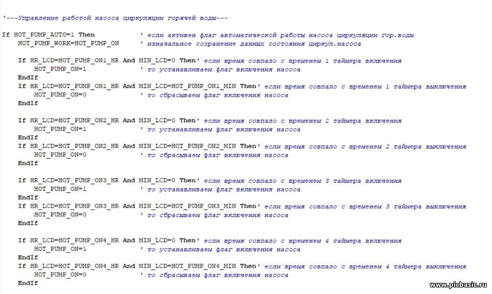

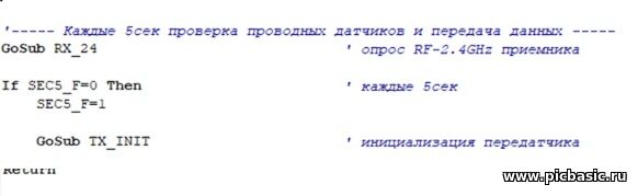

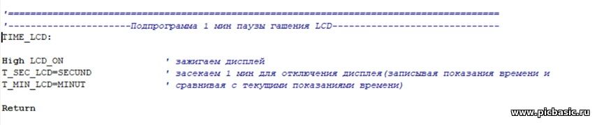

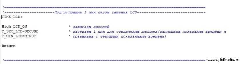

Всю прогу конечно не выложу (порядка 15000 строк), вот куски из программы для понимания. В прерывании делаем часики, можно добавить еще разных таймеров на определенное время (в моем случае на 5 сек). В основной программе делаем переменные времени для управления вкл/выкл разных устройств и эти переменные сверяем в текущими часами.
