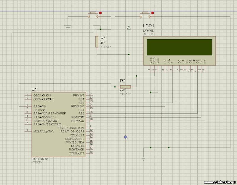

ntro123 Дата: Ср, 30.06.2010, 10:56  |                                                                                                                Сообщение # 12
Группа: Пользователи
Ранг:  Пытаюсь разобраться
Сообщений: 45
На сайте с 28.06.2010
ADMIN, спасибо большое. все сделал как ты сказал все запахало и русский текст тоже и протеус не ноет.
токлько вот я так и не полнел нашет команды
BUTTON PORTA.1, 0, 100, 100, WorkVar, 1, Delo
BUTTON PORTA.0, 0, 100, 100, WorkVar, 1, resetall
вроде подключены порты правельно (см. рис.)
но при нажатии реакция 0. т.е. я тупо незнаю как называется порт который нужно слушать на событие клика.
Прикрепления: 4811157.jpg (77.0 Kb)

Quote (ntro123)
Этот порт называется PORTA, все у вас правильно.
Добавьте в начало программы строку
Declare All_Digital = On ;Установить все порты цифровыми входами/выходами
Дело в том, что при использовании как цифровые входы выводов PORTA нужно в PORTA по этим выводам отключать аналоговые компараторы. Эта строка установит весь PORTA в режим цифровых входов и отключит внутренние компараторы. Если использовать не PORTA а PORTB, PORTC, PORTD то эту сроку добавлять не нужно все и так заработает.

ntro123 Дата: Ср, 30.06.2010, 14:52  |                                                                                                                Сообщение # 14
Сообщений: 45
terrarus, может я конешно дурак, но нечео не помогает.
но вот проект и исходник если Вам не сложно попробуйте ...
ПС. а вот порт С пашет.
Прикрепления: mypro.rar (13.6 Kb)
