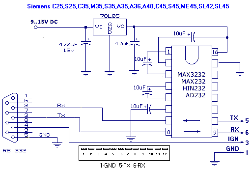

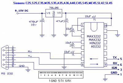

Мастера помогите собрал схему (как указано ниже): Но программа SiMoCo не видит телефон (сименс С45) не на одному сорту СОМ. Может кто-то собирал, не могу уже вторые сутки подключить телефон. Подскажите в чем проблема? Микруха MAX3232.

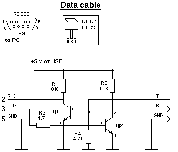

собирай на транзисторах, работает проверенно. И не забудь попробовать на разных скоростях

megavolt85, Спасибо большое, соберу и сразу опишусь...
