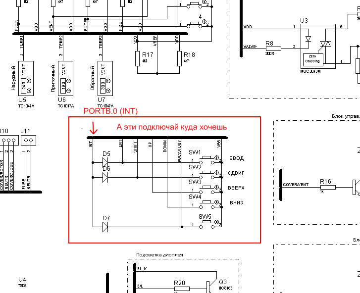

для проверки пока использую прерывание на PORTB.0 -работает ,но мне нужны 3-порта B-C-D для выхода на RGB светодиоды.
сам вопрос как использовать прерывания PORTA или PORTE.
что бы освободить PORTB от прерывания. А использовать прерывания другого порта А или Е.
если знаешь,помоги.

Вот схемка:
Используй только одну ногу порта B - INT. А в ПП обработки прерывания опрашивай все кнопки. При нажатии на любую из кнопок попадешь в прерывание.

я не хочу использовать PORTB.0-int потому что он у меня будет выходом,а как сделать прерывание на PORTA.0,
или при описания на прерывание PORTB.0 ,все равно будет заходит в эту процедуру даже если было прерывание на любом порту, так или нет,или надо описывать в верху программы откуда ждать прерывание от какого порта.
если знаешь,помоги.

Quote (tolyan249)
На PORTA.0 нету внешних прерываний . Используйте PORTB.0. А ваш сигнал который должен идти на портб.0, поставьте на другой порт.
