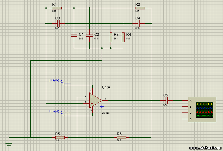

Собрал схему RC автогенератора с 2Т-мостом на ОУ, всё запускается, но осцилограф не дает никаких результатов. В протеусе первый раз, может что-то не так сделал. И кстати как перемычки ставить? Вот схема: Вот проект: Работал в proteus 8

Первое: 1. на схеме ошибки по номиналам. 2. как оу будет работать без питания? Второе: 1.Протеус "заточен" под "логику" и рассчитывать фазы не любит - моделируйте в других программах. 2. Не совсем по адресу обратились. Сайт про бейсик и контроллеры, остальное так для своих, а не студенту в помощь.

anatol, Прошу прощение. Уже всё исправил, уже всё работает
