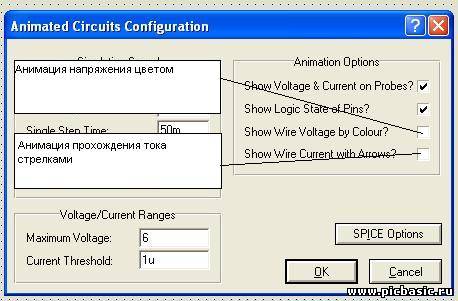

Где и как можно прочитать или посмотреть как можно сделать анимацию а точнее стрелочек на линия при движение тока-напряжение вобщем все что связанно с анимацией

Quote (pic_anton)
System>Set animaton option...
Вроде то о чем велась речь
Прикрепления: 9186504.jpg (33.9 Kb)
pic_anton Дата: Вс, 14.03.2010, 12:18  |                                                                                                                Сообщение # 3
Ранг:  Пытаюсь разобраться
Сообщений: 58
На сайте с 18.02.2010
Спасибо огромное !!!
