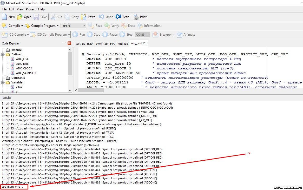

1. Разобрался, что у меня программа была установлена не правильно. Оказывается надо ближе к С:. Сделал. Потом была следующая проблема: Настройки... Все сделал. Но почему об этом ни где не говориться? Только нажмите СЕТАП.
2. Прога заработала, но смотрю, а чип-то у меня другой. В проге на автомате стоит: ПИК 16Ф877, а у меня 628. Странно, но работает. Меняю на свой чип, и тут началось:
3. С установкой чипа 16Ф628 не хочет работать. Все компилируется, но ЛЕД не мигает. То же самое при установке 877, но работает.

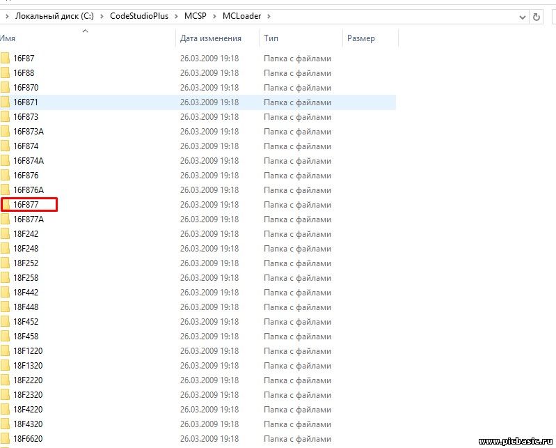

4. Лезу в папку программы, ага там есть ХЕКсы на 877 пик. Тогда где взять хекс на 628, если он нужен для работы.
5. Была мысль, что ответ есть в сообщении выше. Про то что я не прописал настройки ПИКа, но:
- в 877 работает все без настроек (возможно они как раз и прописаны в том ХЕКсе
- при компилировании представленного файла Доцентом2, выдает море ошибок. Делаю вывод, что еще какие-то настройки не настроены. Особенно насторожило последнее сообщение, про МАНИ. Может я не до патчил? Как проверить?
Помогите. Устал ей-богу...
Прикрепления: 4385006.jpg (114.2 Kb) · 0137930.jpg (91.1 Kb) · 0615511.jpg (285.1 Kb)
Я новичок. За помощь стараюсь плюсовать репутацию (пока других способов сказать спасибо не знаю).
Сообщение отредактировал Anatoliy1000 - Пт, 18.03.2016, 18:24

Anatoliy1000, а почему *.inc файлы компилятор в корзине ищет? Не находит и ругается.
на последнем фото вообще 626 пик в программе. И какие хексы вы в папке микрокоде лодыря ищете?

ivan_fd Дата: Пт, 18.03.2016, 21:43  |                                                                                                                Сообщение # 11
Anatoliy1000,  давайте по порядку.  Не все сразу.
Какой у Вас компилятор, версия?
 Это лоадер, он Вам, пока что, не нужен. И для 628-го его нету.

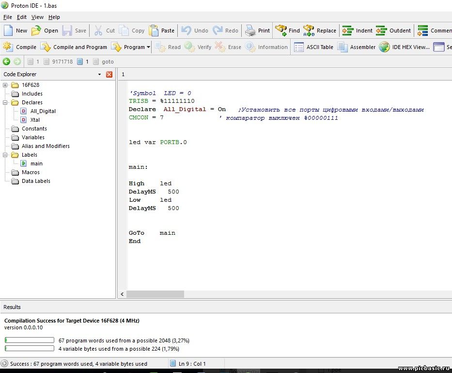

Попробовал на Протоне. Да, действительно, удобней. Но не мигает диод. Возможно нужны какие-то минимальные настройки конфигурации контроллера. Какие (ну не все же)?
Дайте какой-нибудь пример на 12ф628 пожалуйста.
Прикрепления: 7317295.jpg (120.4 Kb) · 7725082.jpg (111.0 Kb)
Сообщение отредактировал Anatoliy1000 - Сб, 19.03.2016, 07:59

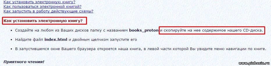

Anatoliy1000 Дата: Вт, 22.03.2016, 12:37  |                                                                                                                Сообщение # 15
Ранг:  Начал соображать
Сообщений: 31
На сайте с 02.03.2016
Вот это не понял
Прикрепления: 6404493.jpg (81.4 Kb)
