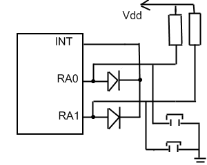

По логике программы, в ПП и так огромная пауза в 2 сек, и я не вижу смысла с этих коротких задержек. Вообще, все это проще сделать через прерывания. Вот пример: Это обеспечит, при корректировке программы обязательный переход. Это один из вариантов.

ADMIN, Естественно если оставить паузы по 2 сек в ПП то не нужны маленькие паузы в операторе IF. Такая конструкция IF мне просто привычнее, я так делал и мне казалось раньше, что это хорошо (ну точно по пословице - "каждый гад, на свой лад"). Вы заставили меня задуматься, действительно ли это хорошо. Пока в раздумьях... Насчет приведенной схемы - Я не понимаю, как это должно работать, просветите, пожалуйста, поподробнее. Наверное это будет интересно не только мне.

На счет схемы ADMINа: сначала бегло глянул и программый замысел понял сразу. Но! почитав сообщения terrarus и slavauk, решил привести некоторые пояснения и изменения. 1. Вывод INT-portB.0 настроен на прерывание по переходу с 1 в 0. Также необходимо либо включить внутренние резисторы подтяжки, либо подцепить внешний. 2. Сменить полярность диодов и убрать резисторы. Пока писал сообщение slavauk правильно заметил Quote Только у диодов кажется катод анод поменять местами нужно.
