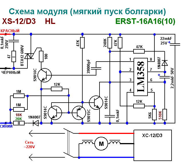

mikhail09p Дата: Ср, 15.12.2010, 21:33  |                                                                                                                Сообщение # 6
Сообщений: 481
Репутация: 14   ±
На сайте с 04.05.2010
Quote (hotroxs)
как вычислить начало периода
Вам нужен момент перехода напряжения через 0. Вот схемка, тут очень красиво сделано это.
Три нижних транзистора.
Прикрепления: 4713126.gif (15.8 Kb)
