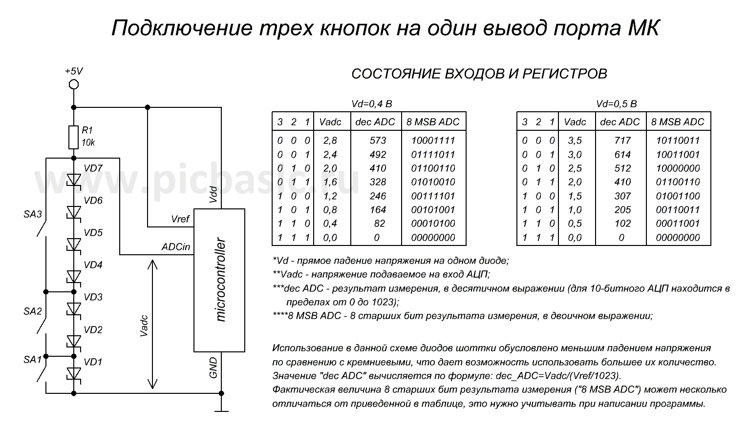

Подключение трех кнопок на один вывод порта МК
схема:

1 RVSTAR0340   (22.10.2010 13:21) [Материал]
А можно еще проще - 3 резистора, один кондер. И на цифровой вход. Читать командой POT
2 deskjet   (22.10.2010 13:34) [Материал]
Подробнее можно (схема, расшифровка команды "POT")?
