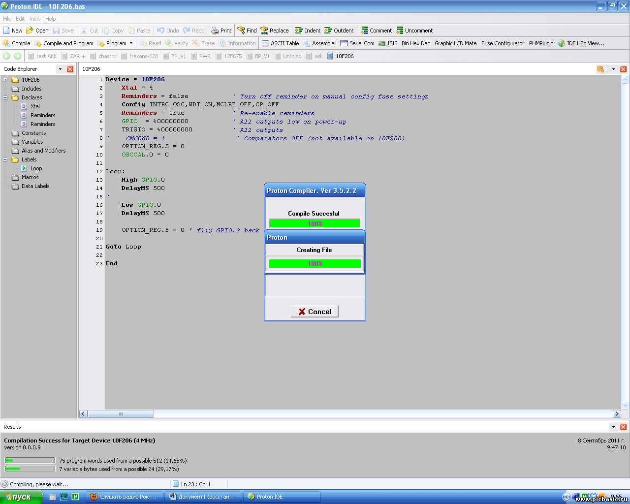

1). В первую очередь Вы пишите свою программу (Не обращайте внимание на код в протоне, это я тренируюсь…)
2). Проверяете, чтобы компилятор не ругался на наличие ошибок ибо ни один отладчик Вам не поможет!!!

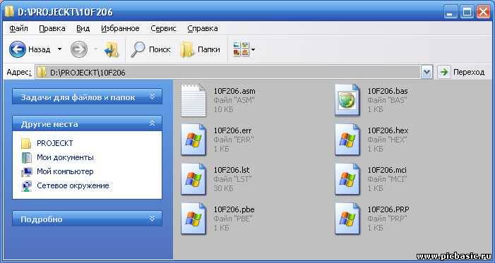

3). Теперь у Вас есть 2 файла: *.BAS и *.HEX (на самом деле их больше, но нас интересует именно эти 2 файла!!)

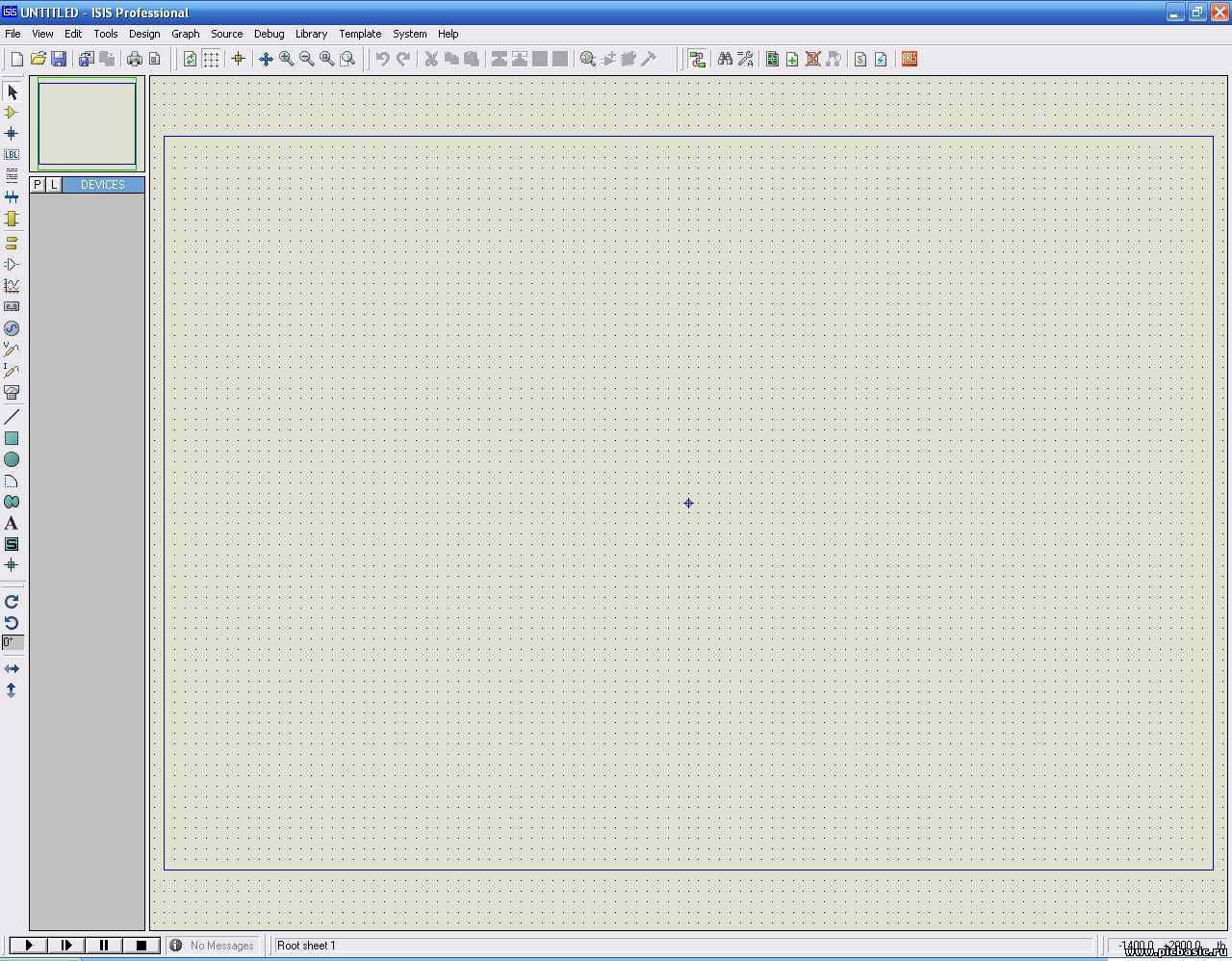

4). Теперь запускаем Proteus.

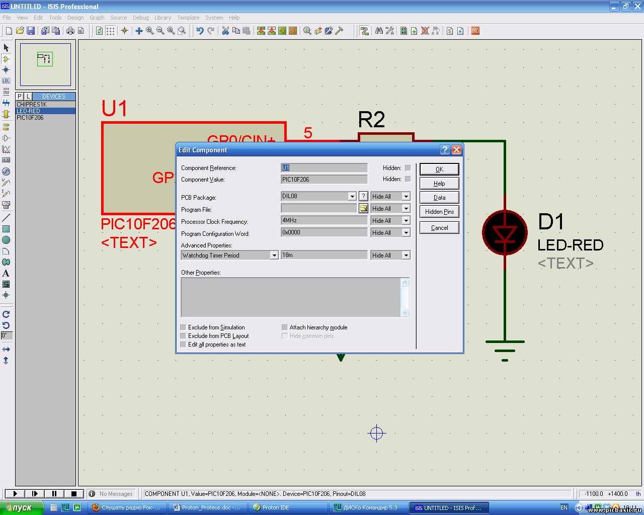

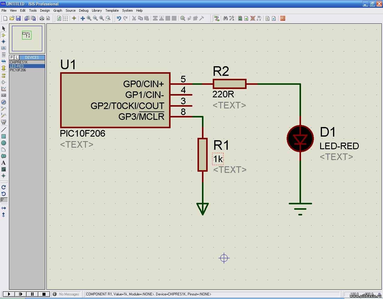

5). Рисуем свою схему…

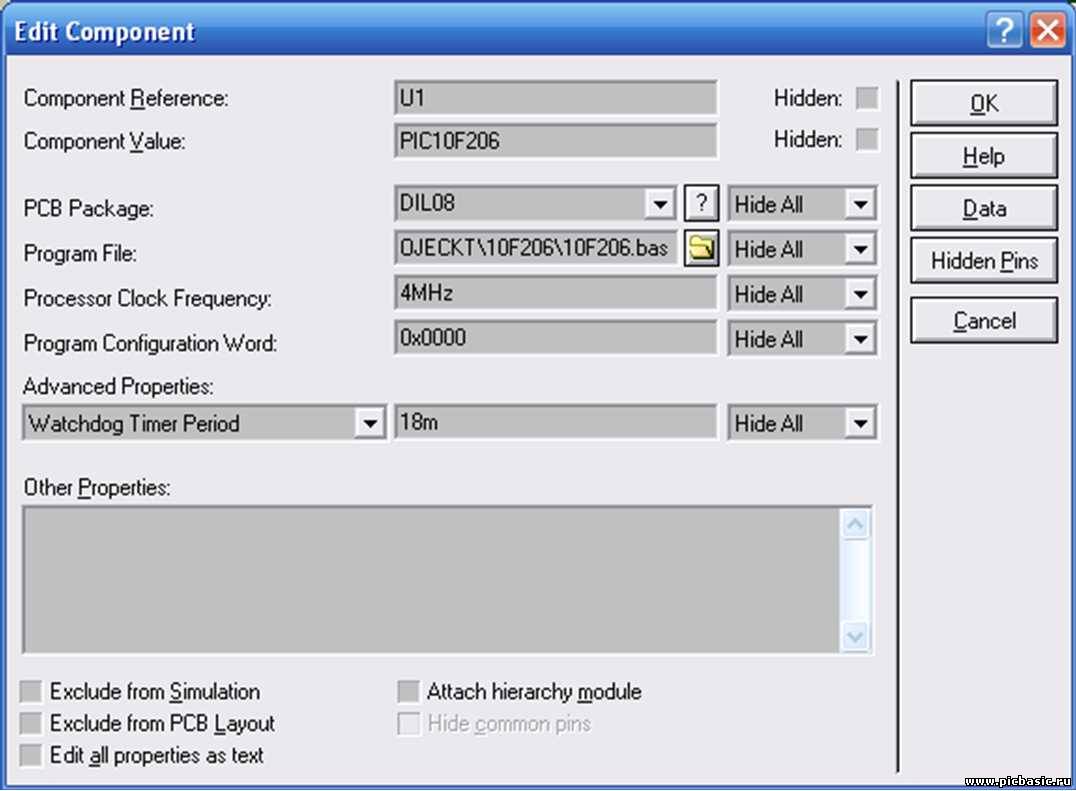

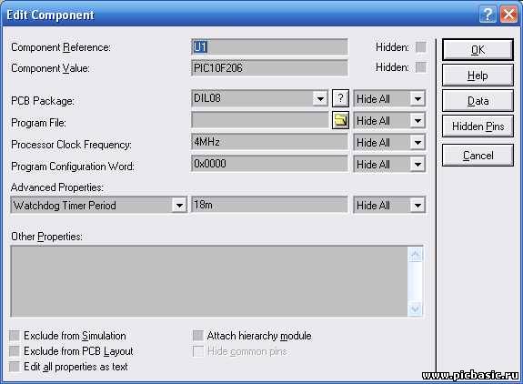

6). А теперь, самое интересное!!! Будьте внимательны!!!Нажимаем ЛЕВОЙ кнопкой мыши на МК:
7). У Вас появится такое окно!!!
8). Теперь, Вы тут устанавливаете: в колонке «Program File» свою программу, ТОЛЬКО с разрешением *.BAS (нам же нужно проверить на работоспособность!!!)
В колонке «Processor Clock Frequency», Вы указываете значение кварцевого резонатора, какой прописан у Вас в коде!!!! Будьте внимательны!!!!
Нажимаем «ОК» Все, пол дела сделано!!!

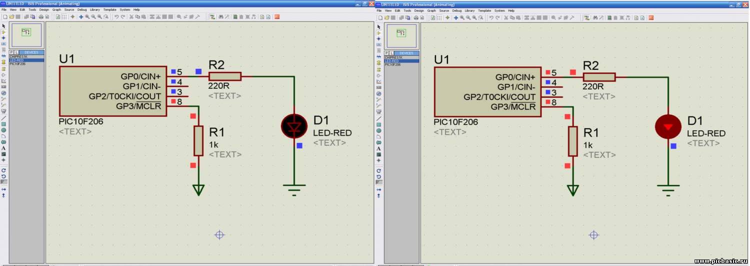

9). Теперь нажимаем в Протеусе кнопку «Play» и смотрим что получилось:
Мы видим, что программа работает, но как нам определится, что она идет правильно???

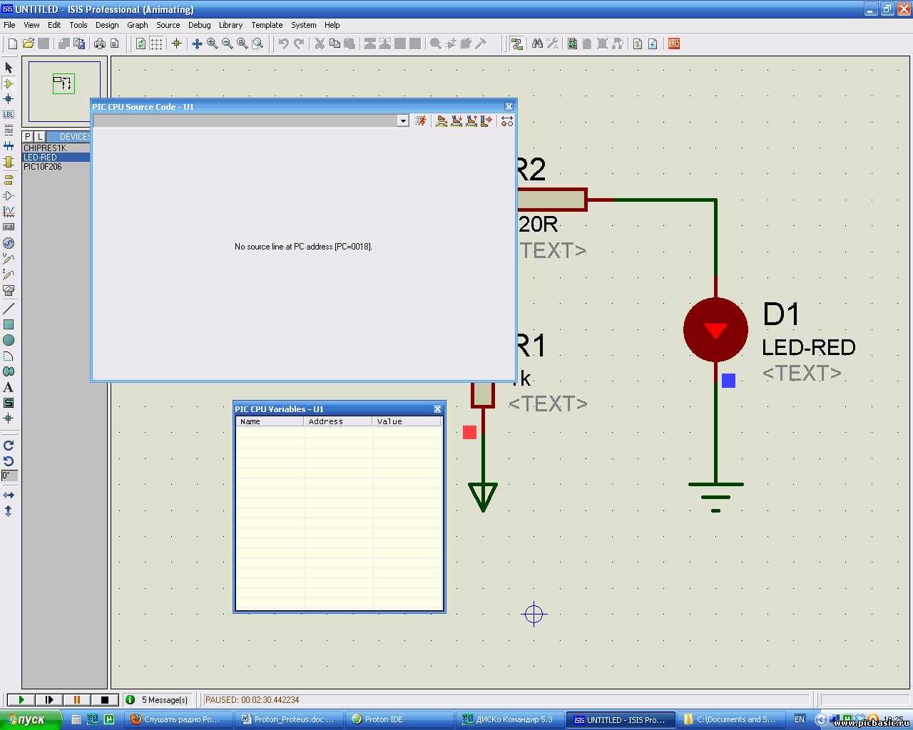

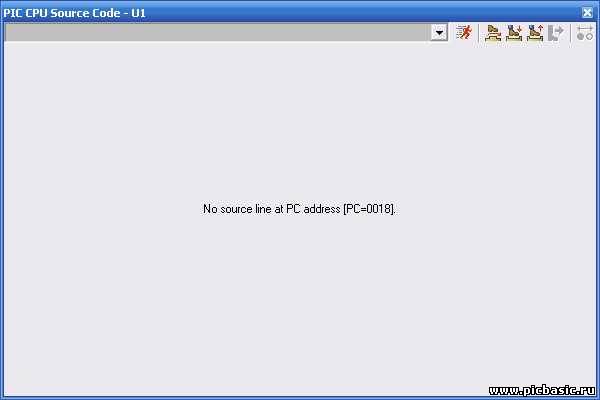

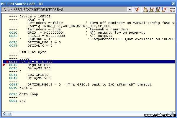

10). При выполнении программы (или до, если нужно проверить, правильно ли прописаны все переменные и все остальное), мы нажимаем «Step». У нас появляется 2 экрана:

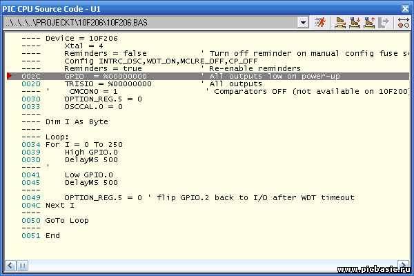

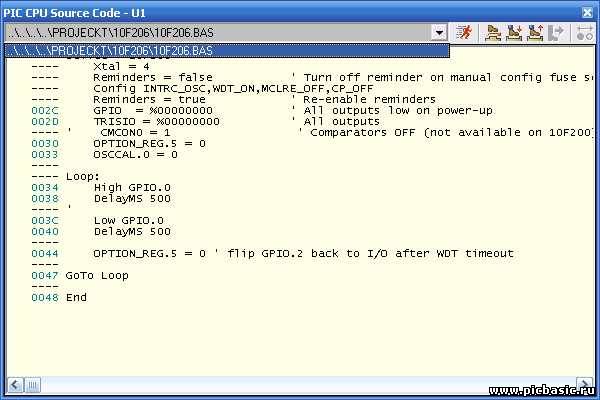

11). В экране
12). Мы выбираем наш код:
13). Перед нами появляется код нашей программы… Нажимаем на иконку и изображением ноги, со стрелочкой вниз!!! И постоянно нажимая на нее, мы пошагово проверяем наш код!!!

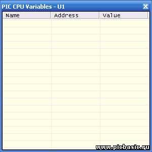

Во втором окне должны появляться наши переменные, регистры и все остальное…   (примечание ADMIN: чтобы вызвать это окно можно нажать меню - Debug -> PIC CPU-> Variables)
14). Если нам в коде что то не нравится, мы возвращаемся в протон, вносим туда изменения, компилируем и проверяем в протоне (при этом, не нужно повторять все это!!! Единственное, нам нужно остановить выполнение программы в Протеусе и снова запустить!!!). И мы видим, что после того, как мы внесли изменения в протоне, оно появилось в Протеусе:

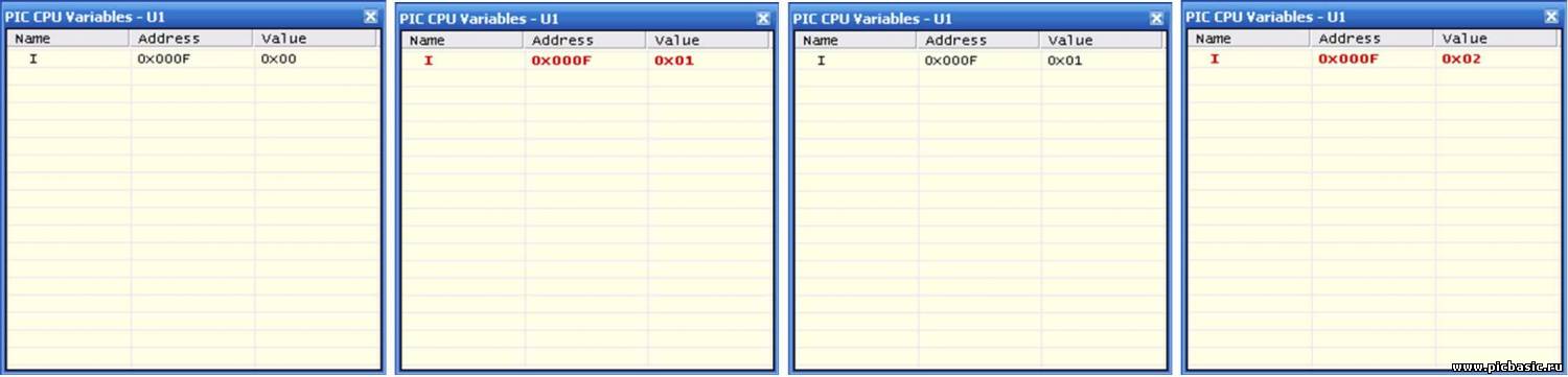

15). Теперь проверяем пошагово и смотрим на второе окно (просто я ради примера, добавил переменную «I» типа Byte чтобы во втором окне видеть как она изменяется с каждым прохода нашего кода!!! Я не буду это все показывать, просто разные слайду... И кстати, если какое то значение изменяется, оно подсвечивается красным)
16). Вы также можете ставить «точки прерывания…». Как это можно сделать??? Да просто… Нажав дважды левой кнопкой мыши на нужном месте:
Появится красная точка, это и есть «точки прерывания…». Если код большой или много разного, что Вам не хотелось отслеживать, Вы просто нажимаете кнопку «бегущий человек» J и ждете, пока Ваша программа, не остановилась на этом месте!!! Если программа по какой то причине не остановила, отслеживайте тот участок кода, который должен был отправить его туда…
