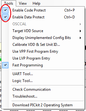

ivan_fd Дата: Вс, 11.11.2012, 17:18  |                                                                                                                Сообщение # 2
Вообще то биты защиты не должны влиять на стирание и повторное программирование контроллера.
Попробуйте сделать вот это:

DAlexV Дата: Вс, 11.11.2012, 20:39  |                                                                                                                Сообщение # 4
Сообщений: 655
Репутация: 27   ±
mikhail09p, Если в основном меню нарисовано "All protect"
То сначала снимаем галки,
а далее жмем кнопку "ERASE". Всегда помогает.

ivan_fd Дата: Вс, 11.11.2012, 22:51  |                                                                                                                Сообщение # 9
Сейчас специально вытянул PICKit и поиздевался на 628А. Никаких проблем не замечено.
Ставил Enable code protect и Enable data protect - стирается без каких либо манипуляций.
А вот если поставить в конфигурации MCLR OFF, то без Tools→Use VPP First Program Entry
уже не хочет стирать (не видит контроллер).
И еще, вот с сайта http://pickit2.ru
