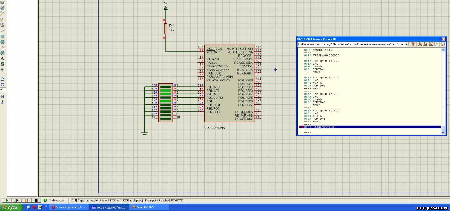

Пожалуйста получите.
HEX весит 461 байт
Время прохождения программы видно на рисунке
Все файлы в архиве
Остальные барсики у меня то же не установлены

У меня intel HEX для PIC16F877 @20MHz получился 513 байт.
Вообще я имел в виду, что программа должна занимать, минимум, процентов 20-30 памяти мк
для объективности.
файл pic877 exampl: при компиляции 63,8% памяти мк занято, intel hex имеет размер 28,7 КБ (29 477 байт),
контроллер - PIC16F877 @20MHz
(PICSimulatorIDE)

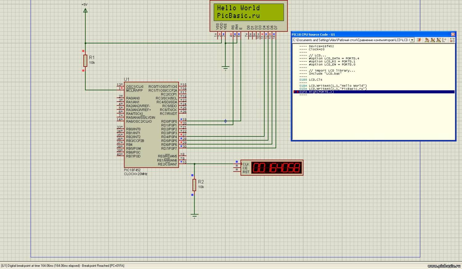

Следующий шаг. LCD 16*2
В первой строке "Hello World"
Во второй "PicBasic.ru"

Выкладываю свои результаты:
Использование проца 1,59%
Hex весит 1,53Kb
Время прохода программы 164.06ms
Фото и файлы прилагаю

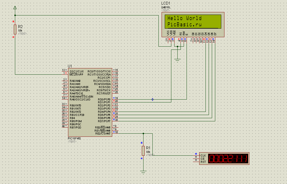

Мои результаты. Компилятор Протон.
Процессор 18F452
Использование Flash 0,95%
Памяти данных 0,59%
HEX весит 993 байт.
Время прохода программы 22.111мс
