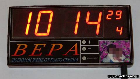

Ну вот наконец-то я разродился, собрал часы своей мечты.
 Часы получились очень хорошие, показывают одновременно время дату и день недели в формате 1-7, месяц, надеюсь, все помнят, но можно и его приклеить.

Вот решил написать маленький отчет по часам, прошло ровно пол года с последней коррекции, корректировал 12 января, за пол года часы отстали на 3 секунды, показатель на мой взгляд отличный, я собрал уже трое таких часов, и у всех коррекция разная на первых 4018 на вторых 4021 на третьих 4016, вот такой разброс у кварцев, хотя кварцы и кондеры с одной посылки, утверждать что с одной партии не буду.
Вообщем часами доволен не только я, в доме хоть одни нормальные часы появились, похрену отключение света, идут точно, рекомендую попробовать, не пожалеете. Просьба если кто повторил, напишите отзыв, интересно узнать от людей впечатления, все-же это моя первая разработка на PIC.

Привет. Отчет: Прошло 24 часа полет нормальный , часы идут. Чтомне еще в этих часах нравится, так это коррекция, если часы отстают или спешат
можно исправить.
xaker-sss, не подскажешь,как можно сделать, чтобы индикаторы в определенное время примерно с 22 до 07
было более слабое свечение, а то  они  даже с затемненным стеклом как ночник. С однойстороны это даже плюс, но когда они смотрят прямо на тебя.
