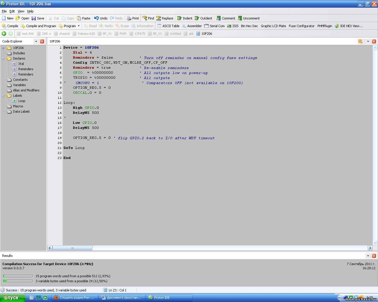

Quote (Matrix252005) У протона есть "листы" И как между ними переключатся.
ПРОТОН ЭТО ВЕЩЬ.
| Matrix252005 |
Дата: Пт, 20.07.2012, 16:31 | Сообщение # 177 |
Разобрался
636
На сайте с 12.10.2007
Просто нажимаете на нужный лист (на название).
THE TRUTH IS OUT THERE.
С уважением, Николай.

| Matrix252005 |
Дата: Пт, 20.07.2012, 16:34 | Сообщение # 180 |
Разобрался
636
http://www.picbasic.ru/_pu/0/80138682.jpg Видите в 3 строке с верху есть серые названия "12F675" и т.д, так это они и есть... Просто нажимаете на них и все...
