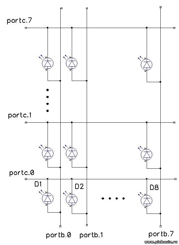

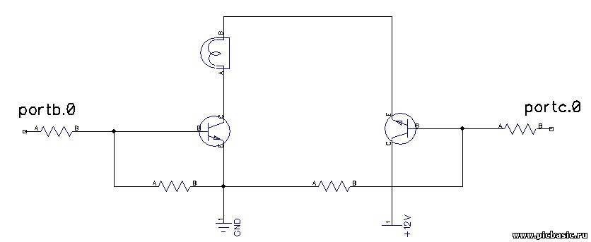

ivan_fd Дата: Ср, 01.12.2010, 16:59  |                                                                                                                Сообщение # 433
Вот Ваше включение матрицы:
Теперь также включаете лампы, только через транзисторы:
Прикрепления: 2930811.jpg (47.9 Kb) · 1618890.jpg (21.6 Kb)

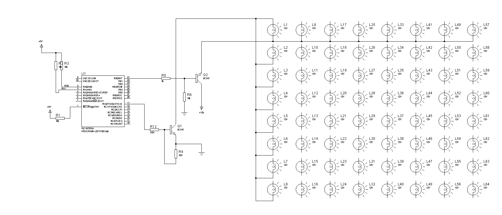

tombender Дата: Ср, 01.12.2010, 17:23  |                                                                                                                Сообщение # 434
Группа: Пользователи
Ранг:  Новенький
Сообщений: 17
На сайте с 14.09.2010
лампочка не горит посматрите пажалуста 876.dsn pzlizzz
Прикрепления: 6660155.dsn (261.2 Kb)
ivan_fd Дата: Ср, 01.12.2010, 19:00  |                                                                                                                Сообщение # 435
"Ну Вы млин даете"
Смотрите:
Прикрепления: 6704119.gif (26.0 Kb) · 5339647.dsn (217.7 Kb)
