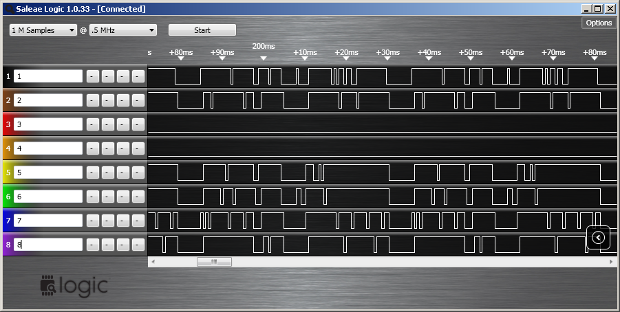

| sa137 |
Дата: Сб, 29.10.2011, 22:31 | Сообщение # 712 |
Начал соображать
33
На сайте с 04.07.2011
как подтянуть выводы порта B в пике 16f628a ?
OPTION_REG.7 =0 ' Enable Pullup Port Latches 'WPUB = %00110000 'RB4-RB5 pull-up resistor enable
- компилятор ругается на вторую строку - undefined symbol 'wpub'
Disable part CMCON = 7 ' disable comparators CCP1CON = 0 ' PWM off
- этого будет достаточно, что отключить все периферию и все ноги были цифровыми ?

| sa137 |
Дата: Пн, 31.10.2011, 01:37 | Сообщение # 714 |
Начал соображать
33
сегодня попробовал залить и проверить.
теперь понял, что на 4 канале ra5 - его выводом не сделать никак... а вот почему 3 канал пустой - ra4 - для меня загадка... это выход второго компаратора...

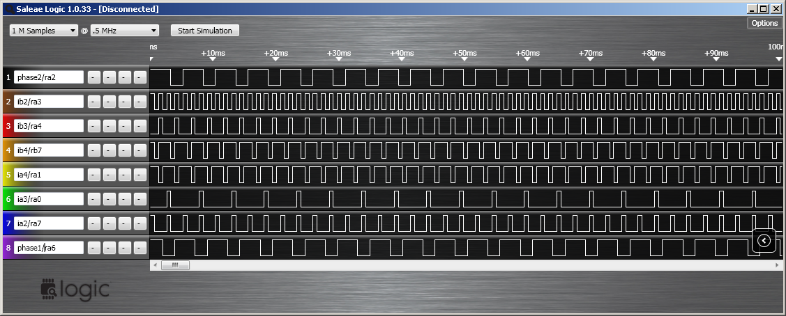

| sa137 |
Дата: Пн, 31.10.2011, 23:17 | Сообщение # 716 |
Начал соображать
33
Quote (ADMIN) PORTA.4 - выход с открытым коллектором
ага - подтянул заработало.. пришлось еще выкусить rb7 взамен ra5.
но двигатель не завелся (драйвер lb1847) - видимо накосячил с последовательностью... нет симметричности плеч даже на глаз
