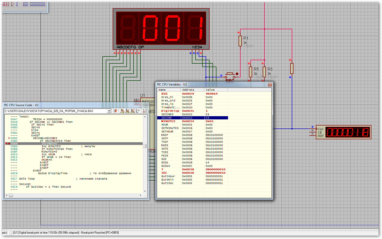

У нас в минуте теперь 59 секунд. Анекдот smile smile smile applause applause applause barbarian crazy Matrix252005, зачем человека путать, все правильно у него написано. При каждом прерывании происходит прибавление к счетчику секунд. 1 прерывание - 1 сек, 2 прер. - 2, и т.д. при 60 сброс и прибавление 1 мин. Все верно. Прикрепляю чутка видоизмененную схемку и программу.(добавлен внешний счетчик секунд). Смотрим, изучаем и .... С добрым утром smile

Так все на самом деле и происходит. 1 прерывание происходит через 1 сек с момента запуска проца. А далее все по плану как говориться. Сделал скриншоты между точками останова в программе.(при переходе с 1 минуты на вторую). Внимательно смотрим внизу(где в скобках написано времы между точками останова.

Quote (DAlexV)
Сейчас поставил точку останова на PORTA.4=1 у вас он почему-то работает на выход, а у меня не получалось, интересно.
ПРОТОН ЭТО ВЕЩЬ.
DAlexV Дата: Чт, 19.07.2012, 10:50  |                                                                                                                Сообщение # 73
Сообщений: 655
Репутация: 27   ±
Quote (xaker-sss)
Quote (DAlexV)
Правильно RA4 это выход с открытым стоком (-) и поэтому на нем будет возникать либо (-) либо ничего, не в коем случае не (+), как следствие он ни каким образом не может работать напрямую как разряд сегмента (ОА)
без подтяжки к + не будет. На нем либо (-), либо ничего(ужо писал). Будет работать, но с резистором и через буферный элемент.
